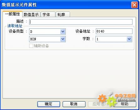

如题,FX1S的plc我要读取Y0的当前脉冲数,就能从触摸屏上显示当前的位置,不知道是哪个寄存器,试过D8140 D8141 D8137都不行

代 号 D8140
名 称 FNC57(PLSY),FNC59(PLSR)至Y000 的输出脉冲数的累计(下位)
这是存放在D8140中的,要注意使用32位数据

还是不懂懂,不能直接读取D8140是么?应该怎么办?

没用过触摸屏?屏上用个数值显示元件,地址D8140,32位。

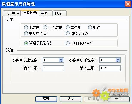

没有个32位选项呢,请教怎么弄啊!?

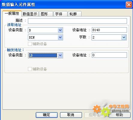

32位就是双字了,在字数里选择2

双字

还是不行啊!晕哦!
弄了一个晚上了!

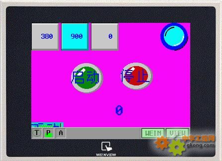

实际试验了吗?你上面的图是模拟吧

模拟和写进触摸屏都试过,不行,触摸屏是MT506MV
