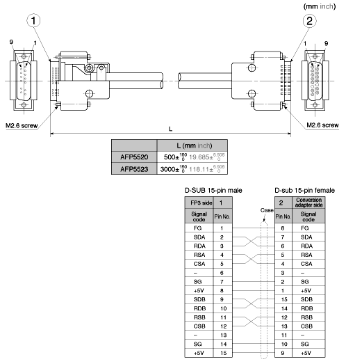

松下FP3的PLC可以正常工作,但通过AFP8550电缆与电脑连机时,总是不能连上,软件是FPWIN GRV2.2的,与FP0系列通讯没有问题!
由于FP3的PLC有这两个模块(AFP3710  FP3  Newnet-P Link Unit及AFP3740  FP3 Master  Unit)不知是PLC的设置问题还是AFP8550电缆的问题?
另外AFP8550电缆一端是9PIN接电脑,另一端15PIN接FP3的PLC,不知他们的内部是如何连接的,可能是这条电缆的问题;
哪里有FP3下载电缆的内部电路图?

FP0与PC是232到232
FP3与PC是422到232
所以两款类型电缆是不同的,FP3需要一个232到422的适配器,松下有买,你也可以到德阳四星买。
