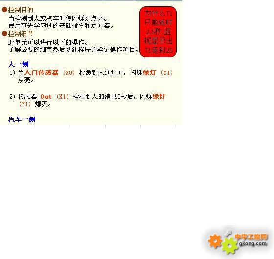

我是一名PLC初学者,想请教一下各位精英。
PLS:上升沿输出脉冲。
PLF:下降沿输出脉冲。
LDP:读取上升沿。
LDF:读取下降沿。
以上指令应该如何去理解,书上说的还不是很明白,能不能用一下如下图的例子来给我讲解一下,该指令的意思!

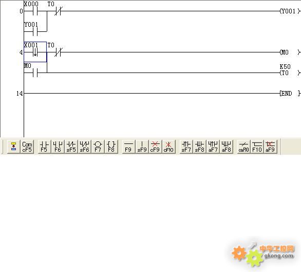

PLS、PLF指令,着眼于执行条件的通断;LDP、LDF则着眼于器件的接点。两者在有的场合,可以互换使用。
在《自学自会PLC指令——三菱FX2N编程技术及应用》P29提供了两者比较的一个简单例子。
下图所示,运行程序,则在接通X1时,Y0接通,但M1、M2及Y1、Y2,均仅在X1接通的瞬间、接通一个扫描周期。

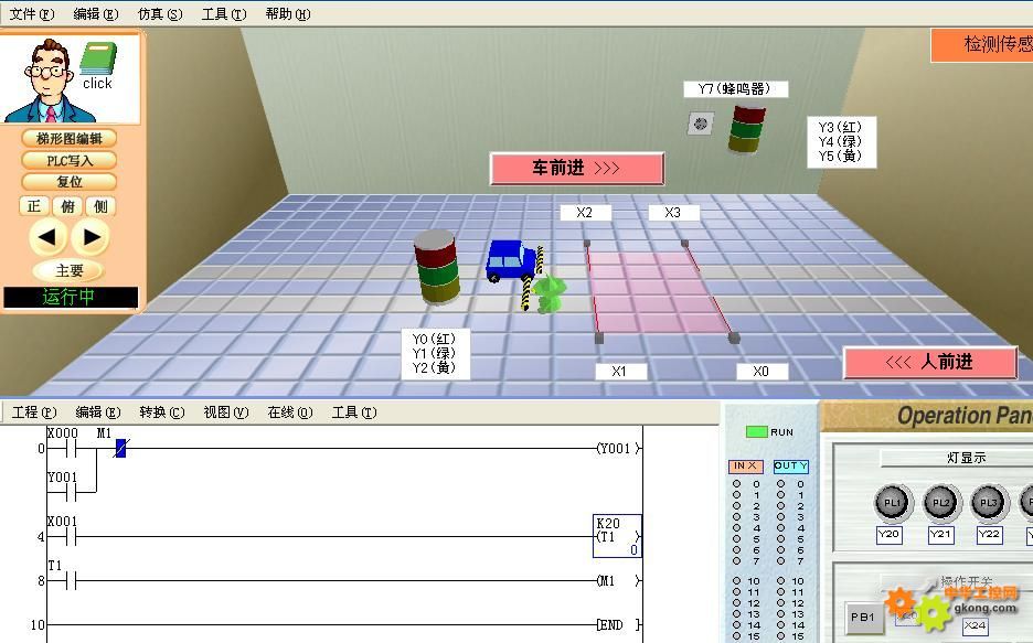

你首先要理解PLC的工作方式:不停扫描执行程序
这些上升沿/下降沿等只是执行一个扫描周期
你用个三菱的仿真软件实际试下,或是有实际的PLC,更好理解

请问你这个能显示模拟工程的截图是什么软件?
英威腾:浅谈模块化UPS的分散旁路和集中旁路方案
1285
neverland36
151
1285
作者的所有帖子(151)
2014/5/23
2014逛工博
发表于:2015/9/11 10:56:31
回复 #8楼 jimusuoxiang
三菱FX系列的仿真软件
