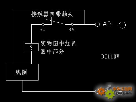

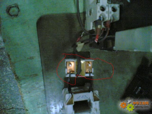

昨天在一台进口的意大利机器上看到了一个西门子的直流接触器,线圈电压是DC110V,看到线圈接线有点与众不同就拆开看了一下,
发现多了一个如图中红色圈中部分的东西,但不知有什么作用
大家一起学习

会不会是二极管

看不清楚,但不是二极管,猜测可能是吸合辅助线圈

是吸合辅助线圈
吸和时增加吸力,吸和后断开

吸引(启动)线圈,吸合瞬间接通,吸和完毕断开。

先感谢各位的指点,我还是有点不明白,红色圈中的部分能肯定不是线圈,但该接触器线圈是有三根引线出来,还有如果这是辅助线圈,那我见过一些比这还大的交流接触器都没有辅助线圈,为什么直流的要加,是不是所有大的直流接触器都有呢?因为我是第一次见到这么大的直流接触器。

用表量一下,在线圈侧有可能是防雷或过压保护

拆开看看不就明白了,图片也不清楚!应是辅助启动触点!
