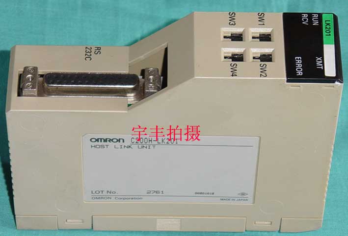

C200H系列需要一个通讯适配器才能与PC连接,通讯适配器的型号为:C200H-LK201;
通讯适配器与电脑的连线型号为:XW2Z-200P-V;
LK201的图片如下:
图

哦。C200H  PLC编程还要通讯适配器?我不知道,我一为只要个编程线就可以编程了。谢谢各位的帮助!祝大家永远快乐、工作顺心!

必须要转换器C200H-LK201或C120-LK201
