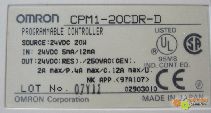

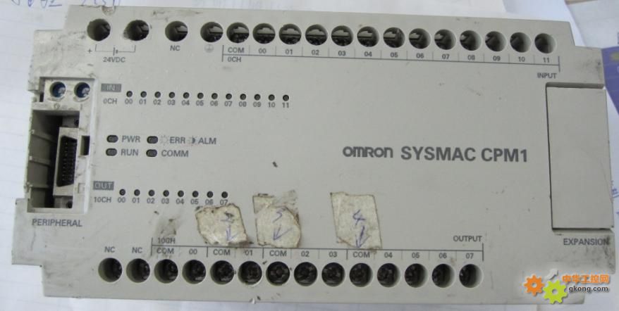

各位网友:
请教一下欧姆龙CPM1使用什么编程软件,还有下载线内容怎么接法?这台PLC是从旧机器里折下来的,本人刚接触PLC,对这方面不是很了解。谢谢!

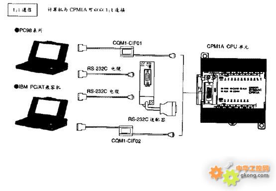

下载线:
编程软件你可以选用有版权的CX-Programmer软件,也可以使用欧姆龙免费提供给用户的版本:
欧姆龙免费提供给用户的版本:CX-Programmer V7.3:
URL:
http://www.fa.omron.com.cn/support/DownloadCenter.jsp?down_type=1

谢谢楼上的资料!
不知接PLC电缆线接头叫什么?

CQM1-CIF02电缆,是成品需要买。
