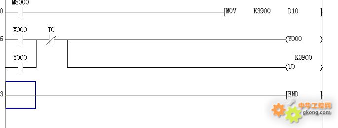

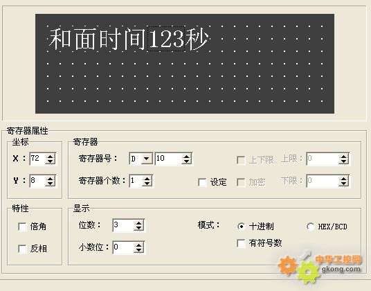

各位大侠好!本人想请教个问题:我现在想用MD214L人机来显示和修改FX2N系列PLC中的程序(逆向计时)。我该如何入手?请各位师傅指教。越详细越好,有图、有PLC程序最好!!

把你的PLC逆向计时器的操作数设为数据区号,用MD214L人机与之对应,就可以修改数据。

你的MD214L人机编程时首先要设置PLC类型和通讯必须要和你的PLC一样,不然不能通讯。

 我刚接触工控,会用基本指令编一点点小程序。没用过触摸屏,烦请各位师傅指点一下。谢谢了!!能提供程序样例更好哟!

   我把PLC和MD214L通电试机,一直显示“正在通讯”。我把程序贴出来,请老师们看看我错在那了?谢谢!!
哎呀,图片怎么传不上呢?急死我喽!

没有理解一些基本的概念
