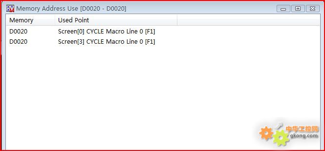

 就是还有那个东西  PLC控制人机多重重叠视窗的显示的一个储存器D20 没有找到在那里
  我把视窗上面所以的东西都拿掉  一模拟还是有   那个D20   这样显示
    地址  D20     值 0   元件 LINE 0 (F1)      说明那个D20还在页面上   如果在页面上做 全选   全部删除      D20 就可以删除掉     找了好久也不知道那个D20 写在那里好郁闷

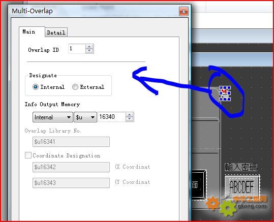

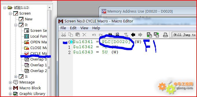

发表于:2009/10/7 11:00:59
以下是引用sj79在2009-10-7 9:09:34的发言:
水平有限
    搜索的时候可以找到所有的点  就是那个D20没有显示   真是很头大
的確水平有限~~~
軟件中Tool下的Memory Addreww USE 使用情況:
或許你對於Screen[0] CYCLE MACRO LINE0[F1] 的提示不知道?
SCREEN[0],畫面0  CYCLE MACRO 循環宏 LINE0 第0行  F1  參數1
合起來就是:D20被使用在畫面0的循環宏中的第0行的第一個參數中。
這裡的MACRO中不是就有D20嗎?
至於爲什麽可以開啓跳出畫面,因爲D20的值被賦予了内部變量16341中了。
開啓你的跳出畫面屬性就知道了。
因爲内部控制的畫面號為16341,而16342,16343則為跳出畫面的坐標。
所以將D20賦予16341,D20中存放的是跳出畫面編號。
作爲Hakko或者是富士POD,他們原本是一家,所以使用方法一樣的。
在此,也可以通過選擇外部控制,並將畫面號寫成D20,通過讀寫區進行控制。
