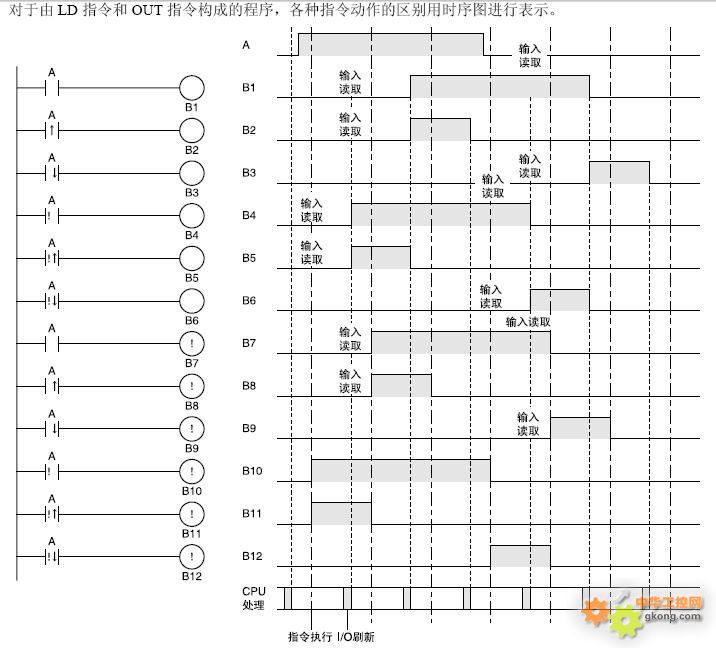

本人是PLC的初学者,在上升沿和下降沿编程技术上遇到了难题,真诚希望能给本人写一段其实际的应用程序(在包装机械自动控制中上升沿下降沿的实际应用)必有重谢!!!!!表情表情

呵呵;
这只是在信号接通或断开的瞬间执行一次;

用小程序实验下会很好理解的

多看看资料对微分的解释。

仔细看一下指令及波形图吧

信号或者开关只通一次
