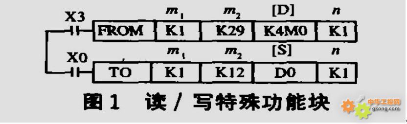

三菱FX系列PLC的读、写特殊功能模块指令:FROM和TO
FROM是三菱FX系列PLC的读特殊功能模块指令,TO是写特殊功能模块指令。当图中的X3为ON时,PLC将编号为m1(0~7)的特殊功能模块内编号为m2(0~32767)开始的n个缓冲寄存器(BFM)的数据读入PLC,并存入【D】开始的n个数据寄存器中。
接在FX系列PLC基本单元右边扩展总线上的功能模块,从最靠近基本单元的那个开始, 其编号依次为0~7。l是待传送数据的字数,n=l~32(16位操作)或1~16(32位操作)。图1为读/写特殊功能块:
图1中的X0为ON时,将PLC基本单元中从【S】指定元件开始的n个字的数据写到编号为m1的特殊功能模块中和编号m2开始的n个缓冲寄存器中。
在FX系列PLC中,使用特殊模块时,这两个指令是很常用的,必须理解from to后面的4个参数含义,再结合缓冲区的定义使用。
