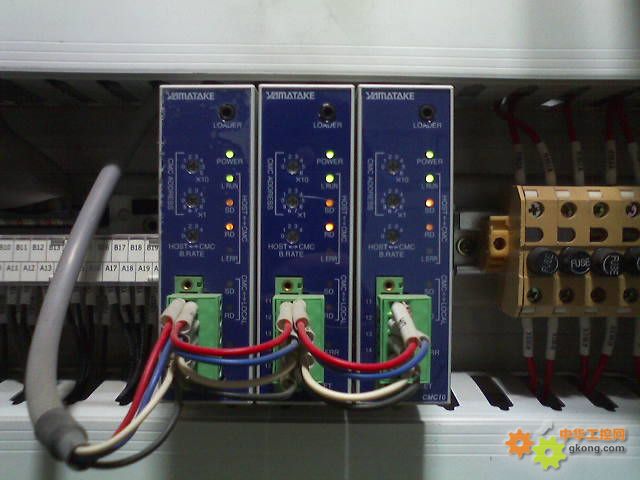

求助,这是PLC上一个什么设备

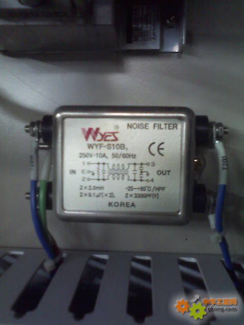

第二张图是电源滤波器

第一张的没见过,第二张是滤波器.

第一张,不懂那个是做什么用的,第二张是,电源滤波器

第一张`山武产的``但具体是什么就不大好说了`莫非是什么控制器?

第一张应该是通讯模块,看上面的三个选择旋钮,有两个是设定站号的,一个是设定通讯速率的,第二张是滤波器。

第二个是滤波器(电感、电容复式滤波)。

第一个,日本山武cmc10通信控制器,和三菱PLC通信用
