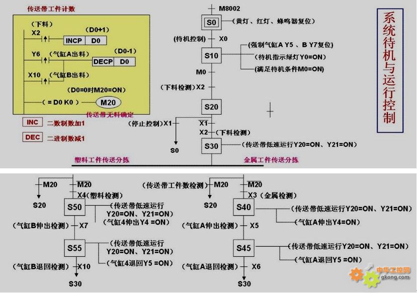

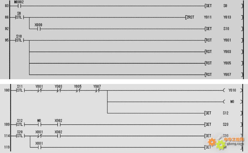

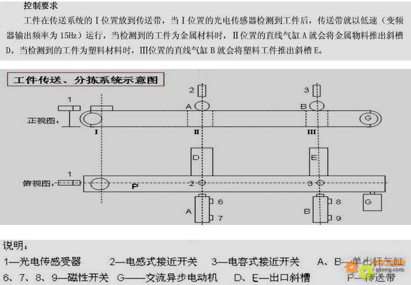

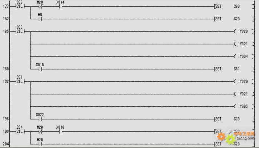

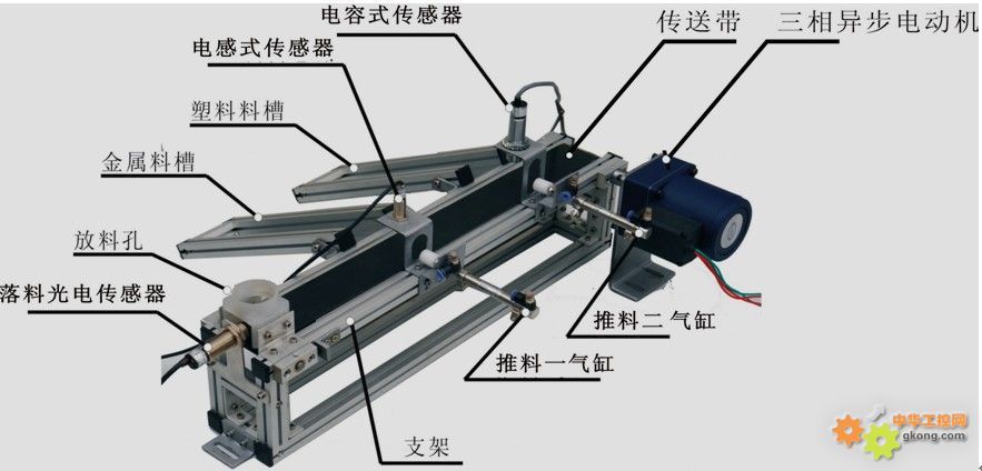

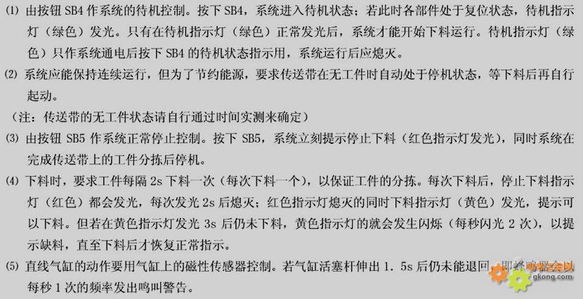

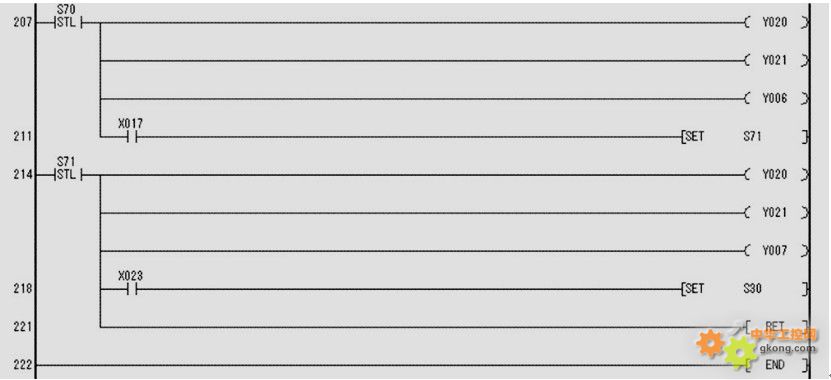

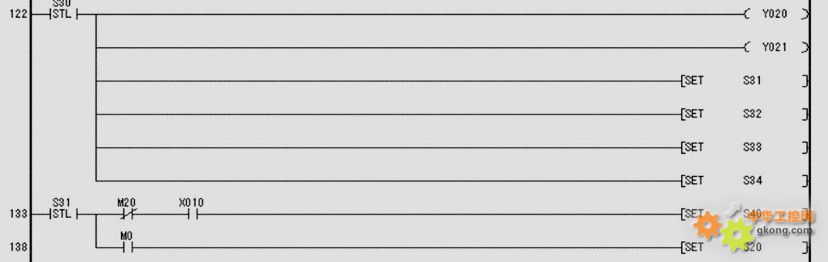

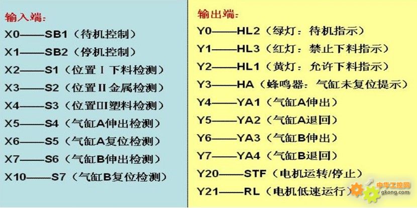

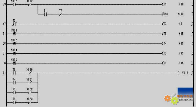

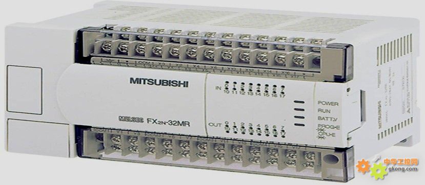

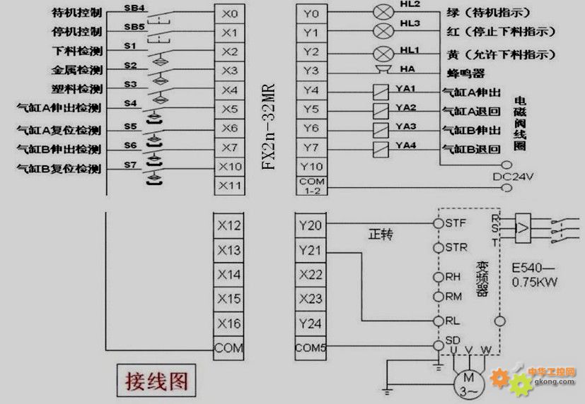

用三菱FX2N-32MR型PLC实现金属、塑料分拣装置自动化控制系统

做的够麻烦的,一块电磁铁搞定了

可以简化嘛,一个接近开关即可。
不用光电开关。当检测到金属时踢入金属料槽,在后面输送带用板子引导未检测到的球到塑料料槽,或在输送带末端自由滚入塑料球料槽。
