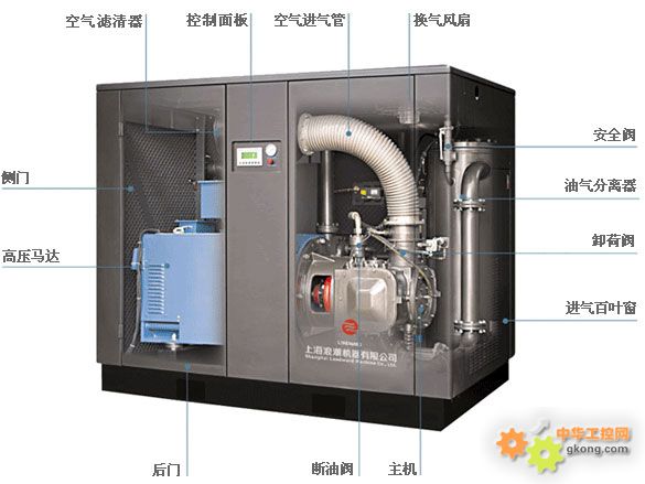

1  出气温度过高。
  开机后温度很快升高,然后会由于温度过高而停止工作。
2  压力小。
  压力上不来,比以前的是很小多了。

检查一下冷却油油路是否畅通,断油电磁阀是否卡死及油过滤器是否堵塞。
