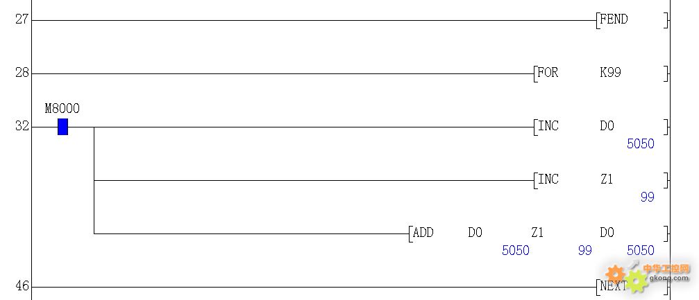

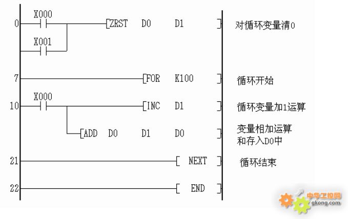

希望高手能上转程序并加以注解   感谢

模拟得不出效果

将7~10步中的X00替换为M8000,将ADD指令替换为ADDP

用变址做拉一个可以用

模拟时可以将X强制啊,如果不行,也可以用M10等等
