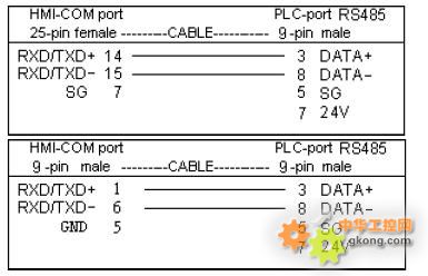

求助:海泰克pws1711与s7-200通讯线制作方法

呵呵;有PWS1711的通讯口针脚说明,自己就可以搞清楚与PLC如何连了;
