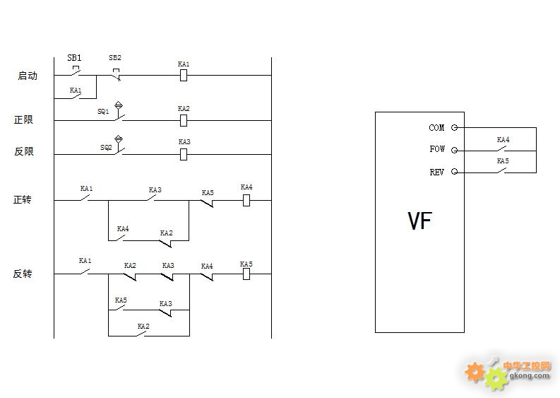

其实就是一个简单的行程开关加继电器控制电路啊

682

18楼的建议好,外部端子控制,用变频的三线制,行程开关用常开的,外部配一个启动和停止按钮就行了。

我觉得应该加两个继电器,一个行程开关控制一个继电器,一个继电器控制正转,另一个反转

我是一个新人,我还有一个疑问,根据上面图纸,两个继电器线包电源从哪里来,从图上看,一头接外部电源,一头接变频器,怎么理解???线包电压是多少?
