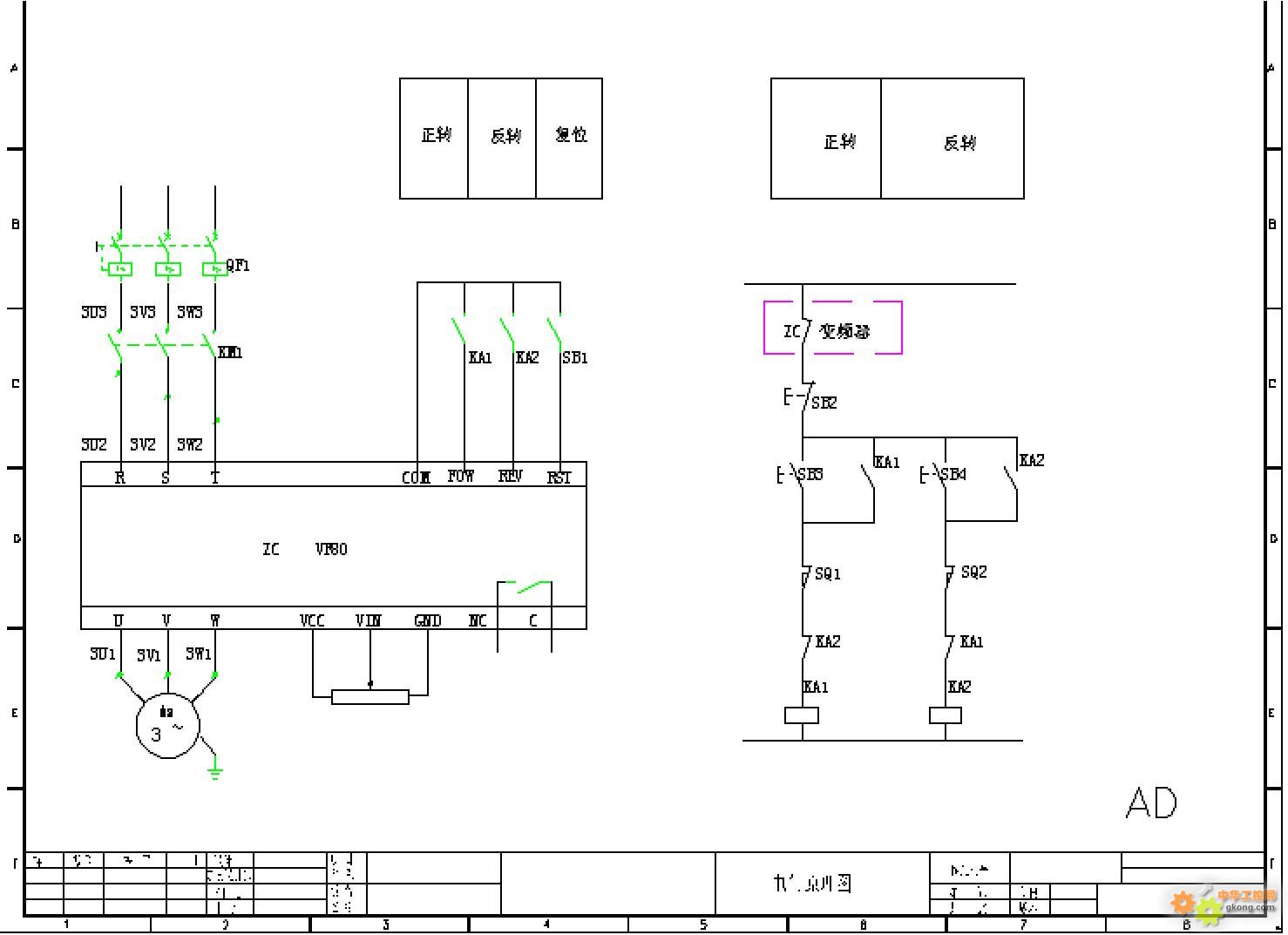

呵呵;用外部端子控制起停,正转短子与COM通就正转,反转短子与COM通就反转;

应该用一个中间继电器转换一下吧

上面这张图看不太懂。没有注释。
正反转采用单刀双的开关控制,然后把行程开关分别串联在单刀双的开关回路里就可以了。

回13楼:SB1为故障复位按钮。SB3正转、SB4反转、SB2停止,SB2上面的触点为变频器故障动作触点,SQ1、SQ2为行程开关。
 如采用单刀双掷开关,停电后再来电,设备会自行起动。

以下是引用dlr在2009/9/20 20:50:36的发言:
要先搞清楚变频器的正、反转的接点输入的功能是:
FWD----COM接通:正转,FWD----COM断开:停止。
REV-----COM接通:反转,REV----COM断开:停止。
弄清各个外接端子的功能,接线就简单了!

用外部端子控制正反转,外加设置为三线式,就可以了,也不用中间继电器
