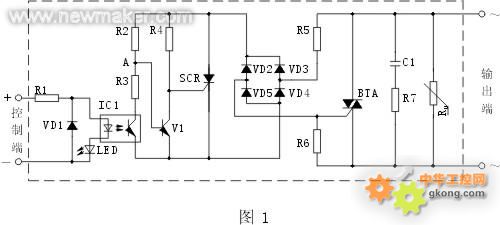

 各位前辈:
        请教固态继电器问题, 故障如下:  固态继电器输入端加3V直流电压,后用万用表欧姆
档测输出端电阻变化,发现没有任何指针偏转. 即使是输入in端不加任何电压,欧姆档测得输
出端仍是导通状态,能得出固态继电器一定损坏的结论吗? 本人对此不懂.
        已知品牌为杭州西子固态继电器 输入端 3~30V  控制输出端220V, 型号已看不清楚
      期待回复指点! 谢谢

您好,欧姆档在in即输入端(3~30V)加上直流电压,3V干电池。用万用表欧姆档测得输出端是导通的。当断开输入时,欧姆档指针无变化;这样不就意味着输入端加与不加,都对输出无任何影响吗?
因为现在固态继电器是和温控器一起使用,问题:温控器对应的电压表与电流表都满偏,温度直线上升,即热电偶反馈温度对应的电压信号没有被反馈到加热电源输入端,即固态继电器的交流端。
不知您提到的,加电压是指在那端?加多大?

发表于:2009/9/22 12:08:14
由图中可以看出,Ru过压保护烧了,所以电阻为零。

发表于:2009/9/25 22:51:02
绝对是固态坏了,不要查原因了,又不是专业搞电子的。换一个固态。
