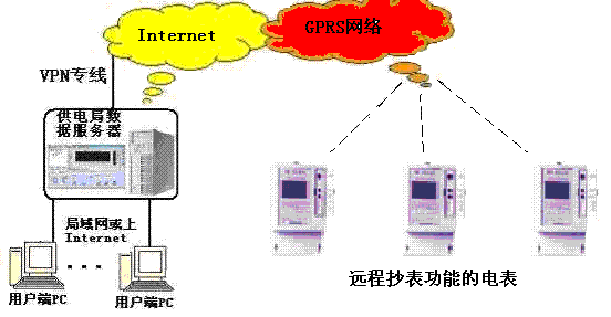

  实现的解决方案中,系统主要由具有“远程抄表功能的电表”和“中心服务器”组成。
  “远程抄表功能的电表”主要功能是采集用户用电数据,存储数据,定期通过GPRS网络上传数据,接受中心服务器指令等。
  “中心服务器”是基于数据库系统的一个TCP/UDP SERVER端,可以响应多个客户端的连接请求,并对TCP/UDP数据包进行接收、存储和分析,建立终端对应的数据分析、记录数据库,并提供数据分析和数据记录查询功能。通过统计分析,及时统计各用电计量装置所上传的数据,同时也可及早发现用电网络所出现的不平衡问题。并通过各种方式向管理人员提供查询分析功能。
  系统方案如图1:
图1:系统方案原理图

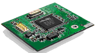

  主要采用RCM3110核心功能模块作为逻辑控制器,如图2所以。
图2:RCM3110
  RCM3110是基于功能强大的Rabbit 3000 微处理器,工作频率为29.4 MHz;工作电压为3.3 V (可接受5 V的I/O);内置多种措施减少EMI,包括时钟扩展频谱等,低电磁辐射典型值<10 dB µV/m @ 3 m;256K Flash/128K SRAM;54 个数字量I/O口;6个串口 (IrDA, SDLC/HDLC,异步串口, SPI);低功耗的”休眠” 模式 (<2mA);积紧凑:47*42mm;综合其特点,是需要快速开发和部署嵌入式系统应用的理想选择。

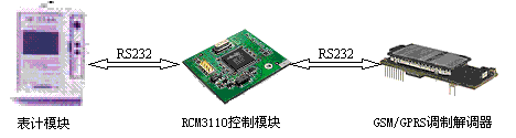

  其逻辑控制的应用程序开发是使用经过业界实践证明的Dynamic C® 软件开发系统:专门为基于Rabbit系统而开发的集成C编辑器、编译器、装载程序和调试器的开发系统。用户可以编写、编译、调试C和汇编程序,而不用离开Dynamic C 开发环境, 并且无须昂贵的芯片仿真器。免费提供全部源代码的TCP/IP 协议栈包含在Dynamic C和任意一个开发包中。如图3 所示,远程抄表功能的电表构造。
  图3: 远程抄表功能的电表构造
