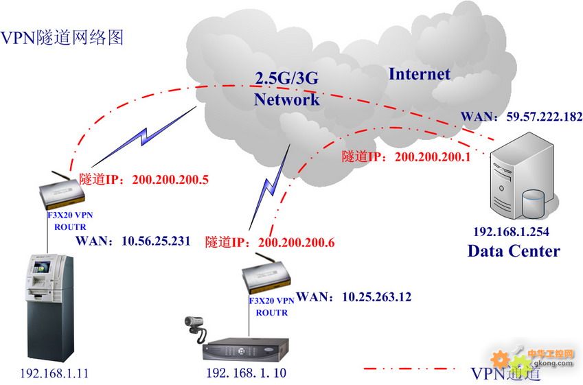

有40个泵站,每个泵站都有一个模块来接收压力与温度的模拟量信号并输出控制信号,分站是在河北省的几个区级市,想通过以太网的连接能在石家庄的电脑上能看到几个站的工作情况,并能实现对每个站的控制.
请问各个大虾,具体的方案应该做.谢谢.

无线路由器vpn专网传输
为了保证数据传输的安全性和可靠性,以前用户一般都是采用专线点对点物理线路连接,从X.25、帧中继到现在的DDN.从技术上讲已经具有相当的安全性,但同时也暴露出可扩展性不高、不够灵活、可使用的带宽太窄等不少问题;因此,必须采用新的技术来满足企业安全、快速、数据共享的需求,而2.5G/3G无线VPN作为新一代Internet安全技术以其能够提供简单、廉价、安全、可靠,快速部署的Internet访问通道,迅速得到广大用户的认可.
利用2.5G/3G无线技术组建VPN,将大笔的专线费用缩减为少量的无线数据费用和Internet费用。据报道,局域网互联费用可降低20~40%,而远程接入费用更可减少60~80%,这无疑是非常有吸引力的;2.5G/3G无线VPN大大降低了网络复杂度、VPN用户的网络地址可以由用户内部进行统一分配、VPN组网的灵活方便等特性简化了用户的网络管理,VPN提高了整个用户局域网的互联性,通过远端用户验证以及隧道数据加密等技术保证了通过公用网络传输的私有数据的安全性。
VPN采用了隧道技术(Tunneling)实现数据的封装传输,隧道技术指利用一种网络协议来传输另外一种网路协议,它主要利用网络隧道协议来实现这种功能。此外,VPN还结合密钥交换技术,防火墙技术,QoS等进一步保证虚拟专用网通信的安全可靠。
四信F系列路由器全面支持2.5G/3G无线VPN技术,为用户使用无线VPN提供强大的产品支持.

VB+OPC可以解决此问题。

比较理想的是用GPRS,如果数据量不大的话。

可以利用网络,实现远程控制,主要还是不知道你的接入方式?
可以在具体点。

应该用GPRS的,这样成本比较低,实施起来也比较容易
