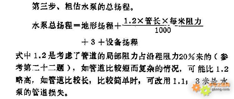

200米的管路,五个弯头,每小时要达到70立方的流量   我应该选多少扬程的泵   这个选型应该怎么计算

这个是有公式的。记不住了,星期一明天找找

IRG100-160

找泵的厂家,提供要求给他,他们会给选型的

重点考虑压力损失。

大点选,前一阵我就选小了,差点不能用了
