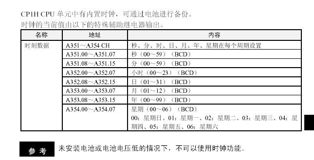

今天使用CP1E的PLC,在没有编程手册的情况下,我费了不小的力终于找着了CP1E的时钟地址为A351---A354让大家分享。

呵呵;与CP1H的相同;

这个在程序中怎么用呢?如果PLC中有电池的话.请详细的解说解说.谢谢
