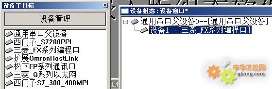

请各位高手帮助:三菱的PLC,型号是:FX2N,  如何与MCGS组态软件连接?

以下是引用haplcgirl在2009-9-9 23:33:45的发言:
如图

安装软件自带的驱动就可以了啊

二楼正解

数据位数呢?

在优酷搜索“三菱PLC与MCGS组态”,配置非常简单。这几天我刚好验证过。
