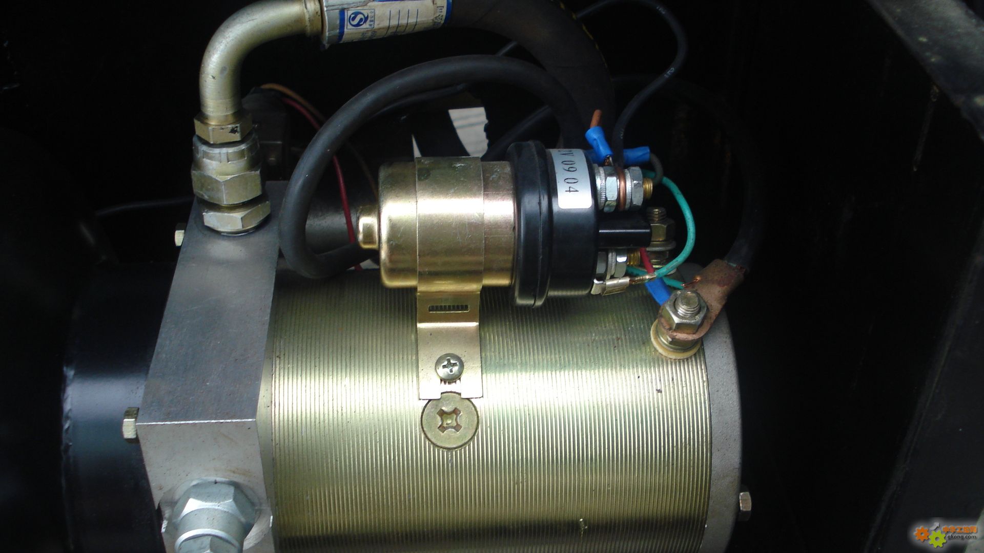

直流电机上边的是什么,起到什么作用呢

像是启动接触器

启动器或抱闸控制一类的东西,你把线路图传上来

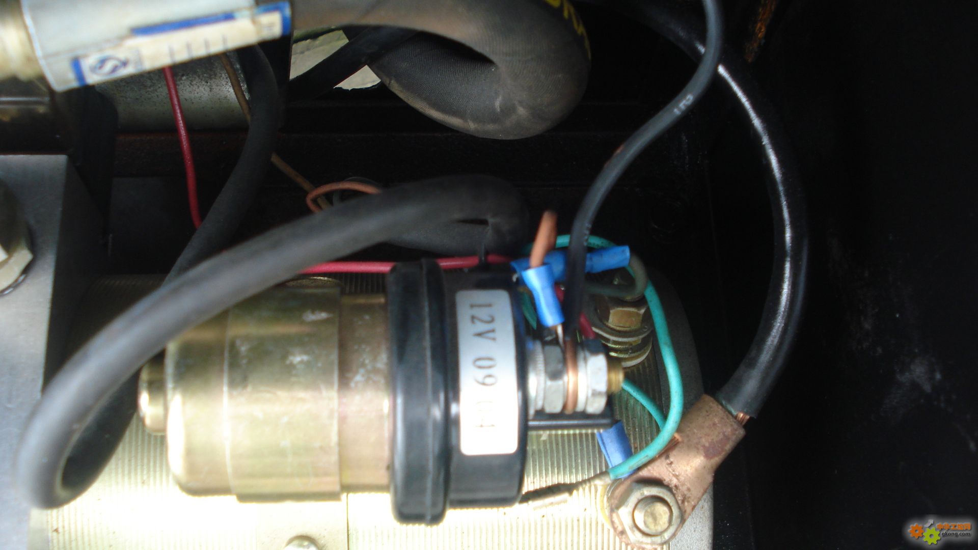

和汽车启动器一样,上边的是磁力启动器,原理同继电器,一个线圈带动一副大电流触点(最小100A以上)

起动器,里面有一个转速开关,转速到额定值自动断开起动电机回路.

是直流接触器,用小电流控制大电流的。

关键我没有原理图阿,是液压泵站上带的

直流接触器

继电器

严重同意4楼
