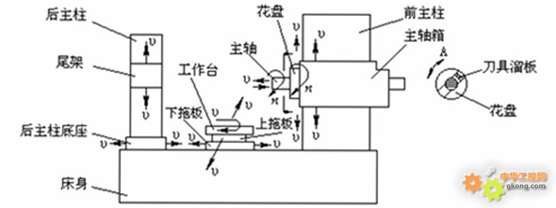

3.主轴或进给变速时主电动机的缓慢转动控制:主轴或进给变速既可以在停车时进行,又可以在镗床运行中变速。为使变速齿轮更好的啮合,可接通主电动机的缓慢转动控制电路。当主轴变速时,将变速孔盘拉出,行程开关SQ3常开触点SQ3(4-9)断开,接触器KM3线圈断电,主电路中接入电阻R,KM3的辅助常开触点(4-17)断开,使KM1线圈断电,主电动机脱离三相电源。所以,该机床可以在运行中变速,主电动机能自动停止。旋转变速孔盘,选好所需的转速后,将孔盘推入。在此过程中,若滑移齿轮的齿和固定齿轮的齿发生顶撞时,则孔盘不能推回原位,行程开关SQ3、SQ5的常闭触点SQ3(3-13)、SQ5(15-14)闭合,接触器KM1、KM4线圈通电吸合,主电动机经电阻R在低速下正向起动,接通瞬时点动电路。主电动机转动转速达某一转时,速度继电器KS正转常闭触点KS(13-15)断开,接触器KM1线圈断电,而KS正转常开触点KS(13-18)闭合,使KM2线圈通电吸合,主电动机反接制动。当转速降到KS的复位转速后,则KS常闭触点KS(13-15)又闭合,常开触点KS(13-18)又断开,重复上述过程。这种间歇的起动、制动,使主电动机缓慢旋转,以利于齿轮的啮合。若孔盘退回原位,则SQ3、SQ5的常闭触点SQ3(3-13)、SQ5(15-14)断开,切断缓慢转动电路。SQ3的常开触点SQ3(4-9)闭合,使KM3线圈通电吸合,其常开触点(4-17)闭合,又使KM1线圈通电吸合,主电动机在新的转速下重新起动。进给变速时的缓慢转动控制过程与主轴变速相同,不同的是使用的电器是行程开关SQ4、SQ6。
4.主轴箱、工作台或主轴的快速移动:该机床各部件的快速移动,由快速手柄操纵快速移动电动机2M拖动完成的。当快速手柄扳向正向快速位置时,行程开关SQ9被压动,接触器KM6线圈通电吸合,快速移动电动机2M正转。同理,当快速手柄扳向反向快速位置时,行程开关SQ8被压动,KM7线圈通电吸合,2M反转。
5.主轴进刀与开作台联锁:为防止镗床或刀具的损坏,主轴箱和工作台的机动进给,在控制电路中必须互联锁,不能同时接通,它是由行程开关SQ1、SQ2实现。若同时有两种进给时,SQ1、SQ2均被压动,切断控制电路的电源,避免机床或刀具的损坏。
