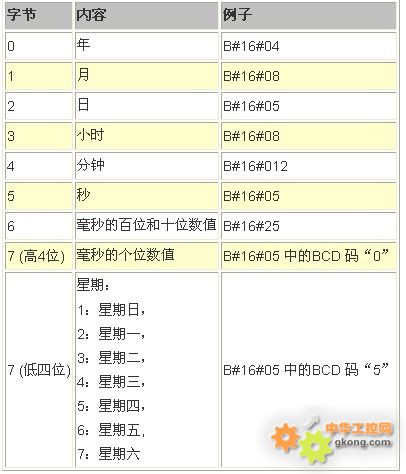

使用系统功能 SFC1 (READ_CLK)可以读出CPU的系统时间。在系统功能 SFC1 中的输出参数“CDT”接收的时间和日期的格式为“DATE_AND_TIME”。具有“DATE_AND_TIME”数据类型的时间和日期是以 BCD 码的格式存储在8个字节里。这种数据类型的转换范围是:
DT#1990-1-1-0:0:0.0 到 DT#2089-12-31-23:59:59.999
下表给出了实例表示2004年8月5日,星期四,8点12分5.250秒。 并且给出了每个字节所包含的时间和日期数据的内容。
更多的关于“DATE_AND_TIME”数据类型的信息可以通过 STEP 7 在线帮助获得,如下:
DATE_AND_TIME 数据类型的格式
