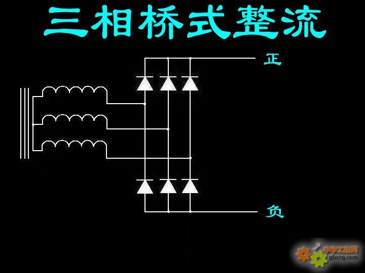

图上的输出电压是多少?怎么计算的?
如果在输入端接入由变压器出来的170V交流电压,那输出电压是多少?

170乘2.34

398V

170乘2.34 同意!

谢了
