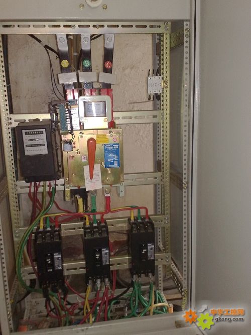

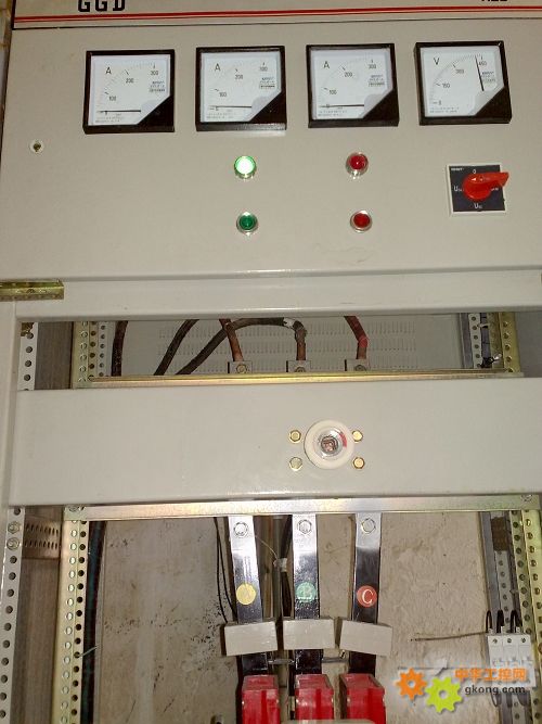

大家看下这个配电箱值多少钱?
请看图。
大家看下这个配电箱能值多少钱?
下雨的时候偶尔绿灯会跳到红灯,下面的线路中是有短路还是漏电情况?但下面的三个开关不跳。

自己买材料制作的话800左右,如果买成品的话估计要2000左右

可能是漏电。
这个不叫配电箱,应该叫配电柜(GGD标准柜)。具体价格是要根据你所选择什么牌子的器件来计算的,不好说。

GGD铁柜(包括内装支架):1500左右
DZ10-315A塑料外壳式断路器3台:300左右×3=900
DW15-630万能断路器:1000左右
电流表、电压表、灯、转换开关:200左右
总计:成本价3600元左右
应该是电压不稳或启动时电流大,DW15的欠压线圈或过流脱扣器的保护跳闸。

还需加上1\隔离开关.2\电度表.3\CT.4\组装费.总价在4500左右吧

铜排和电缆呢?你不可能就只买这么多吧。若不是自己做的话还有工费和运费呢?
这些都是要考虑的。

7楼的价格差不多 还有柜子的价格...大约在5千左右这个价格只是用国产的. 用进口的可能要翻倍
