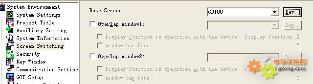

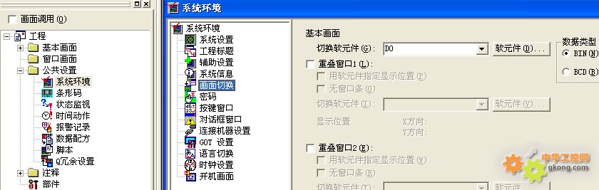

打开GOT,调出视图→工作区。
公共设置→系统环境,在右边窗口双击第五个子项“画面切换”,
第一项就是画面切换软元件地址。
应该没错。

#12楼
中文版的
