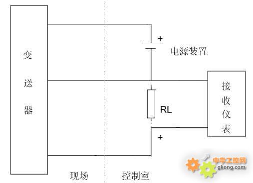

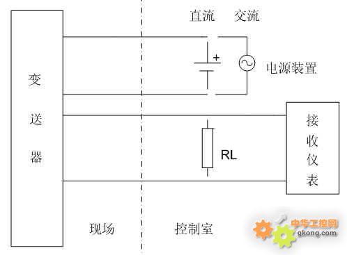

      由于4-20mA.DC(1-5V.DC)信号制的普及和应用,在控制系统应用中为了便于连接,就要求信号制的统一,为此要求一些非电动单元组合的仪表,如在线分析、机械量、电量等仪表,能采用输出为4-20mA.DC信号制,但是由于其转换电路复杂、功耗大等原因,难于全部满足上述的三个条件,而无法做到两线制,就只能采用外接电源的方法来做输出为4-20mA.DC的四线制变送器了。
    四线制变送器如图二所示,其供电大多为220V.AC,也有供电为24V.DC的。输出信号有4-20mA.DC,负载电阻为250Ω,或者0-10mA.DC,负载电阻为0-1.5KΩ;有的还有mA和mV信号,但负载电阻或输入电阻,因输出电路形式不同而数值有所不同。
图二  四线制变送器接线示意图
      有的仪表厂为了减小变送器的体积和重量、并提高抗干扰性能、减化接线,而把变送器的供电由220V.AC改为低压直流供电,如电源从24V.DC电源箱取用,由于低压供电就为负线共用创造了条件,这样就有了三线制的变送器产品。
  三线制变送器如图三所示,所谓三线制就是电源正端用一根线,信号输出正端用一根线,电源负端和信号负端共用一根线。其供电大多为24V.DC,输出信号有4-20mA.DC,负载电阻为250Ω或者0-10mA.DC,负载电阻为0-1.5KΩ;有的还有mA和mV信号,但负载电阻或输入电阻,因输出电路形式不同而数值有所不同。

图三     三线制变送器接线示意图
    以上三个图中,输入接收仪表的是电流信号,如将电阻RL并联接入时,则接收的就是电压信号了。
   从上面叙述可看出,由于各种变送器的工作原理和结构不同,从而出现了不同的产品,也就决定了变送器的两线制、三线制、四线制接线形式。对于用户而言,选型时应根据本单位的实际情况,如信号制的统一、防爆要求、接收设备的要求、投资等问题来综合考虑选择。
