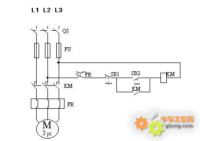

如果是交流三相380V供电,那么KM上的电压是380V吗?
我想,如果是直流电,假设L3上电压为10V,L2上电压为6V,那么KM线圈电压就为4V
因为是交流电,L3和L2线圈有相位的滞后,所以KM上还是交流380V,也就是线电压

第一\如果是交流三相380V供电,那么KM上的电压是380V吗?是!
第二\我想,如果是直流电,假设L3上电压为10V,L2上电压为6V,那么KM线圈电压就为4V
你见过三相直流电吗?

1、交流三相380V供电,KM线圈上两端电压是380V
2、假设L3上电压为10V,L2上电压为6V,那么在电桥电路上KM线圈两端电压就为4V,在三相交流控制电路上假设在没有条件支持是不成立的

电压就是两点之间的电位差,KM两端之间的电压就是L2与L3的电位差.如果是交流电,取参考点"N",虽然相电压都为220V,因相位差120度,所以KM电压即为线电压380V.对于同个系统的直流电,取一个参考点"-",那么L3的电位为10V,L2地为6V,因直流电没有相位差,所以KM的电压就是4V.

如果是交流三相380V供电,那么KM上的电压是380V吗?------------是(线圈电压);
我想,如果是直流电,假设L3上电压为10V,L2上电压为6V,那么KM线圈电压就为4V。---------是4V,但条件是同个直流电系统,你的假设若是两直流电系统次结论不成立;
因为是交流电,L3和L2线圈有相位的滞后,所以KM上还是交流380V,也就是线电压。---------此说法(L3和L2线圈有相位的滞后)有误,应是L3和L2的相位的互差120度。
