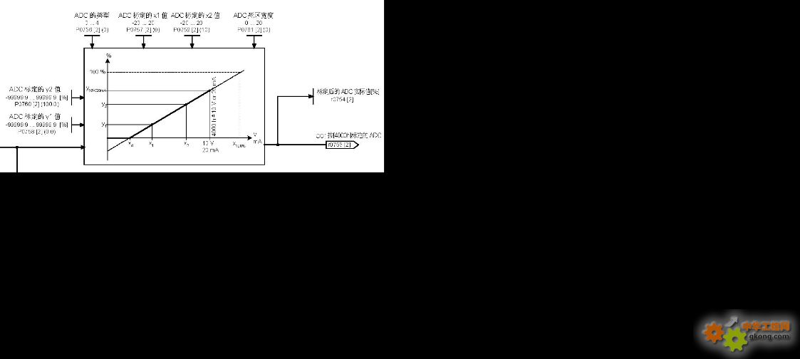

各位大侠,小弟遇到一个小问题,但本人搞不懂如何设置西门子的440变频器,是这样的:我现在接了一个电位器到变频器,调节电位器对应的变频器输入为0-10v,变频器显示也是0-50HZ,这没问题。我现在想改变一些参数,设成在3v以上时正转,3v以下是反转,不知如何实现,请高手赐教,谢谢了!

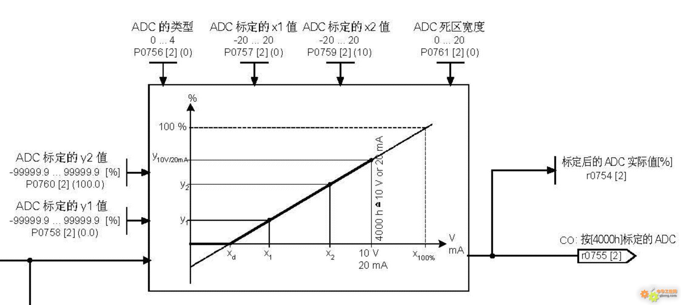

MM440的模拟量输入是可以编程的。完全满足这种需求。没有问题的。
如下图示:

X1=0,Y1=-42.78;X2=10,Y2=100
自己设置一下X1、X2、Y1、Y2就行了。

可以的,,就是6楼的方法
