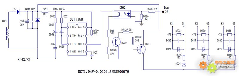

由开关电源的一个独立的供电绕组整流滤波后,作为可控硅触发电路的供电电源。控制电路由NE555时基电路、DPH2、DQ22、DQ3触发脉冲通/断电路,D、R三路触发流回路构成。开关电源工作后,NE555时基电路接成多谐振振荡器即得电工作,从3脚输出的振荡脉冲,是否送入后级三个触发回路,取决于CPU的指令控制。CPU的指令信号经由控制排线端子DJ8的24脚引入到光电耦合器DPH2的输入侧。当光耦输出侧三极管导通时,NE555振荡器的脉冲信号经三极管DQ22、DQ3送入后级D、R触发电路回路。在CPU发出可控硅开通指令后,DPH2、DQ22、DQ3三器件一直处于导通状态,将触发脉冲一直加于三只可控硅的G、K上,峰值触发电流约为100mA。

第一个预充电电路和第二个预充电电路,我在西门子的变频器里都见过。第一个比较好,不容易坏,第二个预充电电路的形式,好像应该也有一个旁路的结构。预充电不是总给着。
