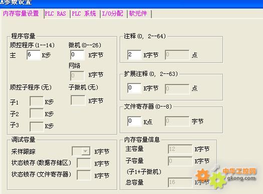

请问三菱A系列注释怎么设置才能下载到PLC

你将程试和注解编辑好后,选择写入PLC,在将注解打勾,就可以写进去了,不过还要看你的PLC容量够不够

要从PLC程序存储区分出一部分,最后写入的时候连注解选中一起写入;

写入时,会提示是否写入的啊
注意要分出一部分内存的

要怎么从PLC分出一部分内存呢?能否说明谢谢

如图;
