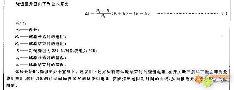

如题,目前在做一个他励电动机控制器,想通过检测励磁电流或者励磁电压换算出电机的温度.从而实现在电机超温时减速运行或者切断.
目前可以检测到的量有:
励磁电流,电枢电流,电枢电压

应该是铜的温升公式吧。

铜的温升公式
铜的温升公式
