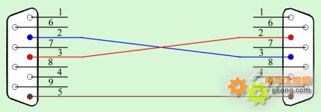

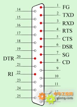

谁有RS232的接线图(25针公接头,9针母接头)能给我一份吗?990663358·QQ.COM
在这里先谢了!

25针及9针串行口通讯接线

非常谢谢楼主
