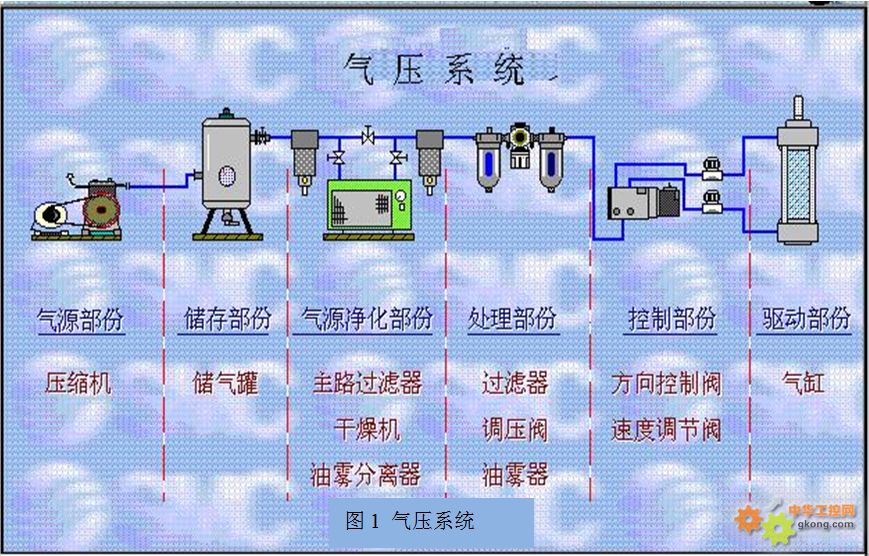

气压系统
气压系统概要: 通过压力油或压缩气体来传递和控制能量的一种系统。在气压系统中,能源介质就是压缩空气。压缩机通过电动马达或内燃机驱动,对空气做功,把气压缩后储存在坚固的储气槽中,然后高压气体沿着狭窄的塑料管或铁管传送到需要气压动力的设备上,让气压缸或其他机具产生动作。
基本组成: 以压缩空气为工作介质来进行能量与信号的传递,是实现各种生产过程、自动控制的一门技术。通常是由气源装置、储存设备、净化机器、润滑机器、控制阀、驱动组成。
图1为气压系统组成图。
[此贴子已经被作者于2009-8-20 22:29:29编辑过]

只应该是供气系统吧.

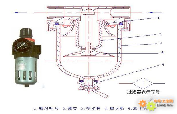

过滤器: 为防止气压机器不发生作动不良现象,压缩气体在使用前必须经过过滤器,将空气中的尘埃等杂质除去。过滤器是气压系统常用的一种空气净化装置。
