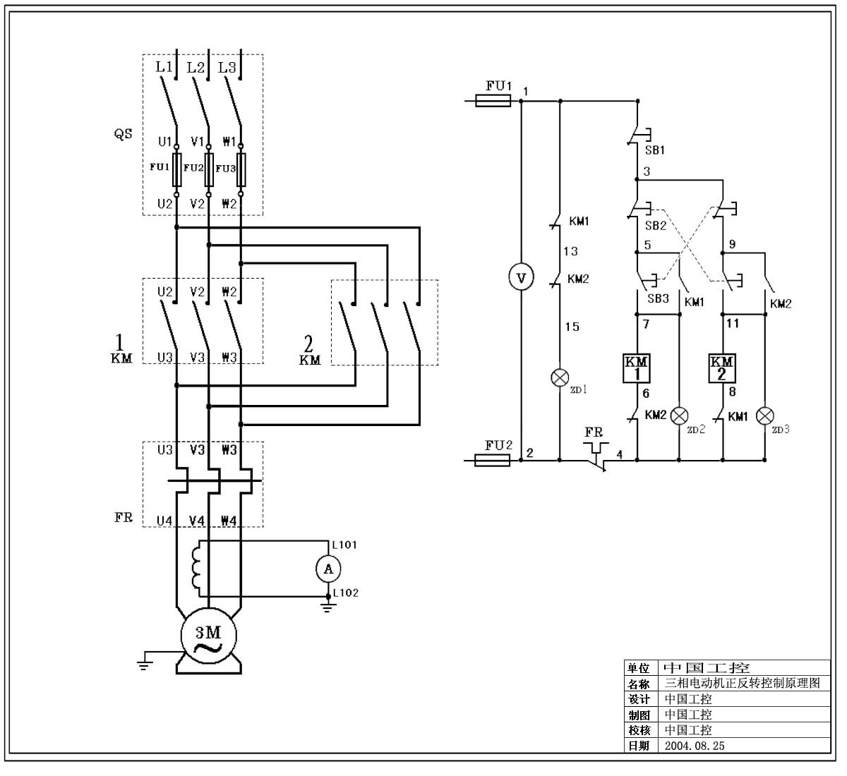

我上传一张我用windows自带的画图工具画的电动机控制电路图,大家给评一评与专业软件有何区别?

打印出来看看,就能看出区别了
非常明显

用这个画图你不累吗?????
你可以建立图块吗?你可以捕捉各交点吗??你可以利用现有的标准图框吗?还有,你可以很方便的修改吗????
我想这些都是画图板所不能实现的吧!!!!!

呵呵,这幅图只用了十分钟啊,我自建了元件库的。我可不想浪费时间呀!

但是画这种图还是建议使用专业的软件!
省事省力!

还是专业软件好

是否用CAD画好了再转成BMP的
