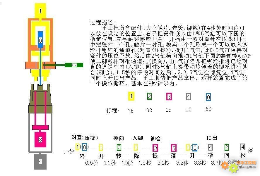

我不懂机械。同志们帮我看一下这个机械原理
求求大家 了

各部件连接情况,不太清楚。最好语聊!
