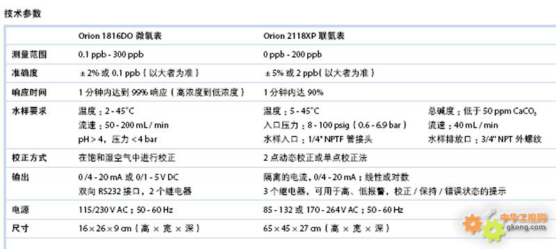

技术参数
Orion 1816DO 微氧表Orion 2118XP 联氨表
测量范围0.1 ppb - 300 ppb 0 ppb - 200 ppb
准确度±2% 或0.1 ppb(以大者为准) ±5% 或 2 ppb( 以大者为准)
响应时间1 分钟内达到99% 响应(高浓度到低浓度) 1 分钟内达90%
水样要求温度:2 - 45˚C
流速:50 - 200 mL / min
pH > 4,压力 < 4 bar
温度:5 - 45˚C
入口压力:8 - 100 psig(0.6 - 6.9 bar)
水样入口:1/4" NPTF 管接头
总碱度:低于50 ppm CaCO3
流速:40 mL / min
水样排放口:3/4" NPT 外螺纹
校正方式在饱和湿空气中进行校正2 点动态校正或单点校正法
输出0 /4 - 20 mA 或0/1 - 5 V DC
双向RS232 接口,2 个继电器
隔离的电流, 0/4 - 20 mA ;线性或对数
3 个继电器,可用于高、低报警,校正/ 保持/ 错误状态的提示
电源115/230 V AC ;50 - 60 Hz 85 - 132 或170 - 264 V AC ;50 - 60 Hz
尺寸16×26×9 cm(高× 宽× 深) 65×45×27 cm(高× 宽× 深)
