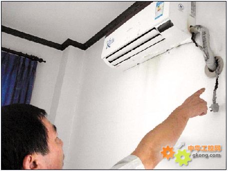

昨天看到电视新闻里讲这件事的,看到其中有两户人家的空调电源线都烧掉了,很严重,而空调当时并未开,我分析,看烧的样子一定是当时有人用电焊机焊接,搭铁线没有直接接在工作上,而是借用接地线了,焊接电流通过了多家的多处接地线,所以空调电源线才烧掉了,而其它任何原因都不中足以解释空调电源线会烧成那个样子。整个楼带电的原因就在于穿在某根管子里的地线的绝缘层因焊接电流熔化了,由于其与火线穿在一根管里,使得火线的绝缘层也熔化了从而与地线连在一起,使地线带电,因而产生了悲剧。

记者从住户口中得知,前天下午的4时许,该楼部分住户家的电器已出现异常。其中303、403住户家的空调竟然在没有开启的情况下发生自燃。403的住户周小姐告诉记者,自己家不但空调整个烧毁了,而且全屋的电线也多处烧坏,“当时空调是直接着起明火来,非常吓人”。采访中,该大楼多户居民表示,他们家的电器如热水器、电饭煲、消毒柜等都发生不同程度的漏电现象,而且关了家里的电闸仍有电,“房间的灯还一闪一闪的”。

看这照片
看这照片,如果不是焊接搭铁不良造成的,还会有其它原因吗?

照片
照片
这个下午的4时许就是焊接的时间,只要查一下当天下午的4时许,大楼有没有人在焊接就行了

电视上有两家空调电源线都烧了,还有一家更严重,我看见了插头上接地的铜插片烧得最严重,因此认为是焊接搭铁不良惹的祸
