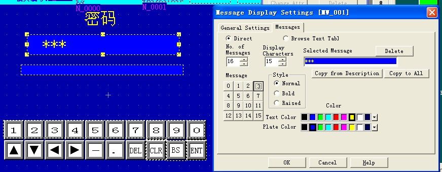

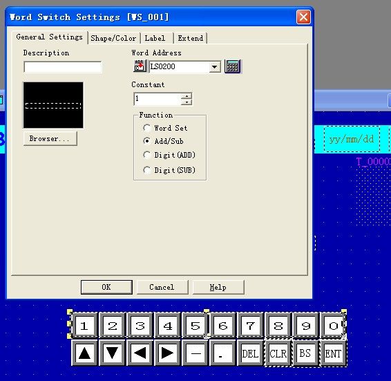

下图是PROFACE屏输入密码的方法,可作参考
当按数字键时,寄存器增加1
密码显示采用message display,与该寄存器对应,显示相应数量的“*”
