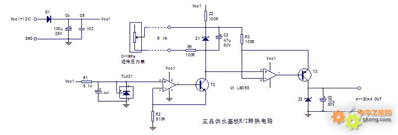

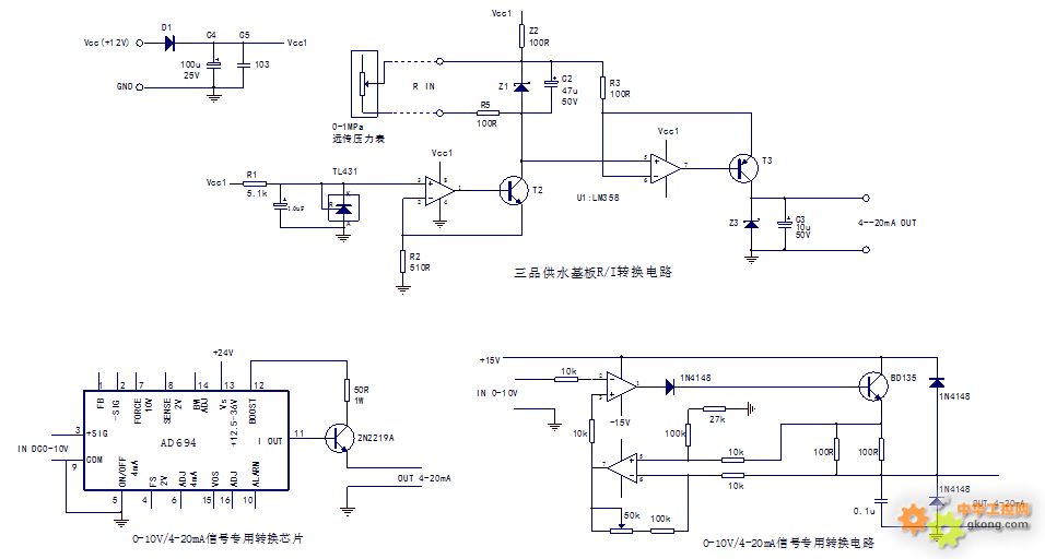

变频器在供水方面的应用是极为广泛的,最简单控制,是用一只电阻式远传压力表采集压力信号,配合变频器的PID相关参数的调整,达到自动恒压供水的目的。
变频器厂家为此开发了供水基板R/I转换电路板,将远传压力表的电阻变化转换为4-20mA电流信号,输入到控制端子,此信号与给定压力信号(参数设定值)相比较,自动调整变频器的输出频率,使供水管网压力维持在一个恒定值内。
4-20mA的信号源电路,其实就是一个恒流源电路,电路有较大的内电阻,输出电流取决于内电阻,而与外接负载电阻大的小无关。闭合通路中,即使负载电阻值为0,仍能维持原输出电流值不变。T2、T3构成两个恒流源电路,前者为“恒定”恒流源电路,后者为一个“可变”恒流源电器。
由CPU主板来的12V直流电压,经D1、C4隔离和滤波,成为Vcc1供水基板的供电电源。
R1、TL431将Vcc1进一步处理成2.5V的基准电压,进而由TL431、运放电路、R2、Z2、远传压力表内电阻、T2电路,形成2.5V/510Ω=4. 9 mA的恒流电路。因Z1、Z2、T2回路为4. 9 mA的恒流电路,则远传压力表的电阻变化,即被转化Z2电阻上的电压变化,此管网压力信号经R3输入到第二级运放电路的5、6脚。
第二级运放电路、T3构成了“可变”恒流源电路,远传压力表内电阻的变化,转化为信号电压输入到运算放大器的两个输入端,本级放大器构成一个具有深度负反馈(放大倍数为1)的恒流源电路, 输出电流的大小取决于远传压力表内电阻的大小。Z1、Z3为信号输入、输出端电压嵌位保护二级管,变频器电流输输入端子的内电阻一般为250Ω。

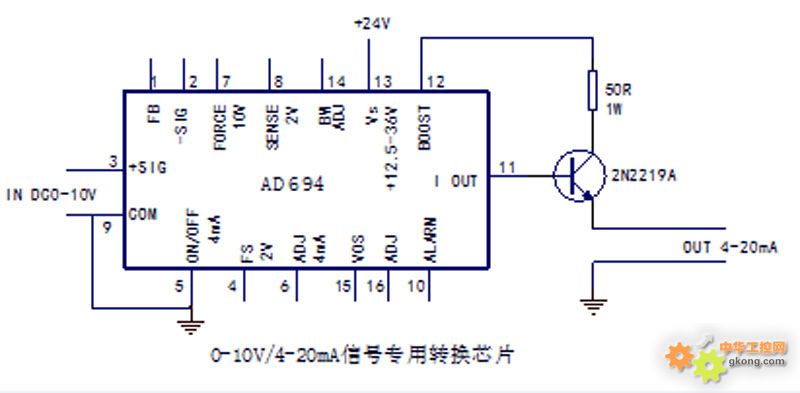

0-10V/4-20mA专用信号转换芯片,芯片型号为AD694。变频器的控制端子本身有24V电源,芯片只需处接一只限流电阻和三极管,就将将信号进行精确转换,芯片的抗干扰性能也比较优良;

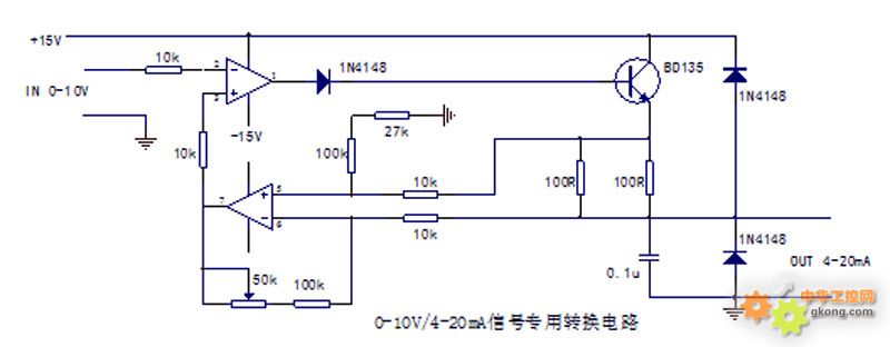

由运放电路和分立元件构成的0-10V/4-20mA信号转换电路,电路须两路供电,和进行起始输出电流的调整,比较繁琐,应用不多。
