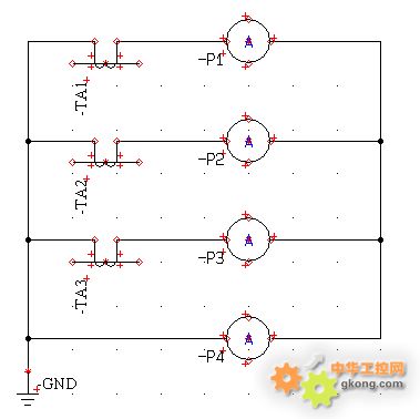

请问各位这三个互感器和四个电流表变比都是一样行吗?
比如变比都是500/5A。那么互感器输出5A电,四个电流表(不管量程多少)额定电流为5A。电流表P1,P2,P3通过电流各为5A。那么P4不就是有15A了吗/P4不就会烧了

前提是四个电流表量程必须相同,三个互感器变比相同,电流表P1,P2,P3通过电流各为5A。P4也是5A。
相当正确!但是没说出原理

如果电流表P1,P2,P3通过电流各为5A。那么P4应是0A了。

前提是四个电流表量程必须相同,三个互感器变比相同,电流表P1,P2,P3通过电流各为5A。P4也是5A。原因是:
电流表和互感器的内阻很小,可视为0,互感器是同名端相并联且接成短路回路,故只有电流而无电压,一同名端接地,故电位为0,由于三个互感器所产生电流相位互差120度,因P1、P2、P3各为5A,P4相当于与P1、P2、P3分别串联,所以P4上显示值为P1、P2、P3各自的值。

P4应该是0A,

是0A

P4通过的是不平衡电流,系统平衡了它也就没有电流通过了,既然P1、P2、P3都是5A了,所以P4应该是0A。
