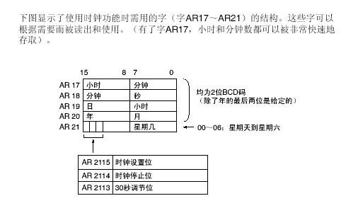

CPM2AH和CP1L时钟地址在哪里?
87443
ZCMY 版主
文章数:47871
年度积分:650
历史总积分:87443
注册时间:2004/3/16
发表于:2009/8/13 11:31:14
这个手册上很容易查到;
以下是CPM2A的;
46.8003
