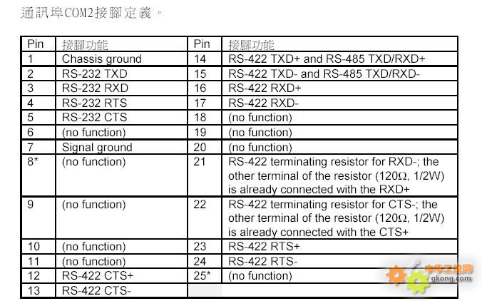

请问自己想做一条三菱PLC(FX2)接口是25针的要和海泰克人机界面(Hitech)也是25针的连接对应的引脚关系是怎样的,谢谢!

这么老的PLC,海泰克的说明书中没有介绍的吗
这些线的做法在人机的手册中都会有说明的

用RS422的;针脚对应上;
