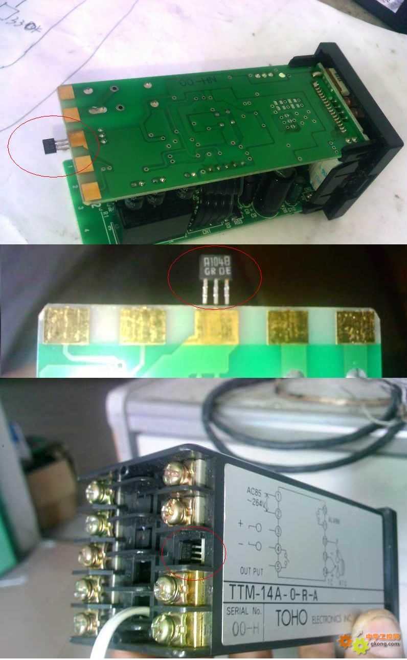

这IC起什么作用?为什么要放在外面?里面空间多得很呀?

做环境温度补偿,多数由半导体元件做的,机箱内有很多发热元件,只能放在外边。
试验时可以试试轻微改变它的温度,显示值会变的。

应该是温度补偿用

温度补偿元件

作用是这个作用,不过还是可以做更精致一些。

散热
