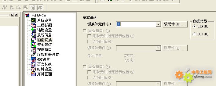

我用的硬件是GT1030-LBD-C的人机介面,FX1SPLC,现在想做人机介面上的画面切换,要求在调试时,调机人员输入相应数据才能出现此画面.请问这个怎么样在GT人机软件和PLC上编程?谢谢!

触摸屏有个地址是存储显示当前画面的,往这个地址中写入不同的数,就可以显示不同的画面

呵呵;GOT要占用PLC部分存储器做为系统区;
其中一个就是对应的画面;

可以实现的,你人机上给一个地址,剩下的在PLC程序里完成。
前几天我回了一个帖子,你找找看。

编程很简单的,比如触摸屏中设置D0是存储显示的画面数的
PLC中直接用MOV传送常数到D0中就可以
