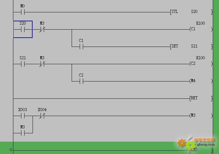

请教下,这个实例程序,怎么转换时有出错呢?我的按书上的一步步写的.不知错在哪里?(有点小问题,S1后面的计数器为C2.)

发表于:2009/8/5 10:01:41
具体提示什么错误呢

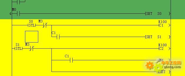

发表于:2009/8/5 10:02:32
黄色部分不能转换

发表于:2009/8/5 11:33:24
我认为不应该SET又S1,而应该SET S20。

发表于:2009/8/5 14:24:22
RET另起一行,别连在S1和M3后面返回。

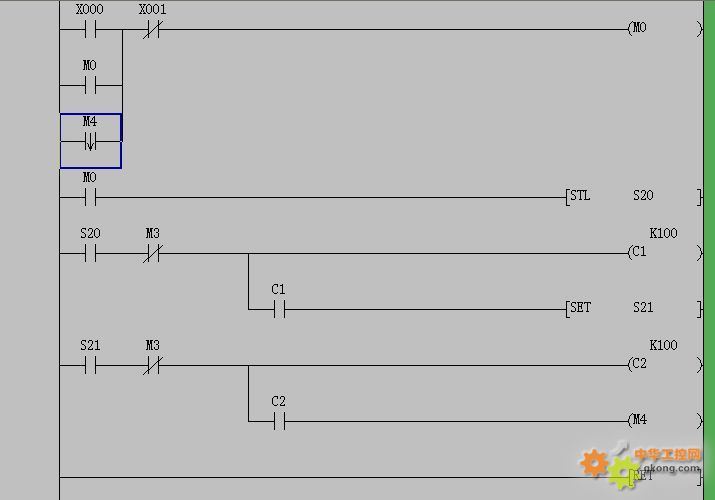

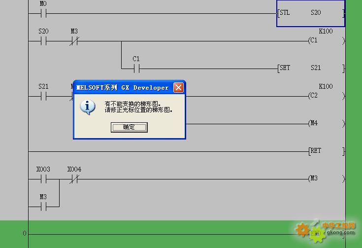

发表于:2009/8/5 17:26:35
这个程序出错在呢里?
整个程序是大概是这样子的,X0做为程序的启动按钮.X1做为程序的停止按钮.当X1按下去时,程序在执行完一周期后停止工作.在执行过程中有X3为紧急停止按钮.X4为急停解除.还在调试中就出现了
的错误.不知错在哪里?

发表于:2009/8/5 17:58:18
8楼,STL指令前不要加条件,而是如同RET一样直接输出。
