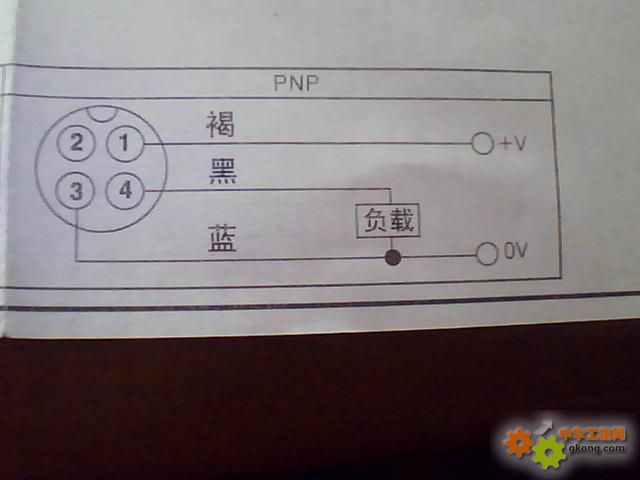

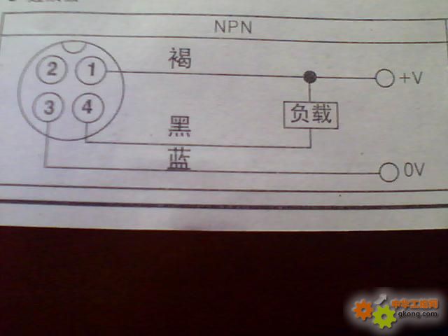

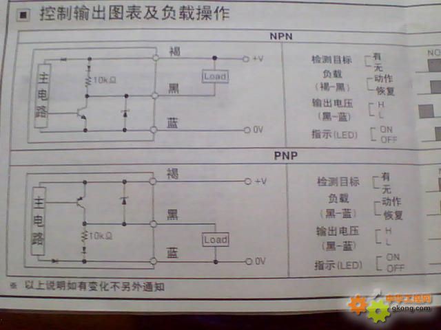

奥托尼克斯的接近开关,有的是两线的有的是三线的,能不能通用,各个接线端都是什么含义

如果电压相同,两线的应该可以代替三线的。

三线的除了电压要注意外,还有NPN及PNP要区分;

接近开关的包装上都会有各个接线的定义的,有的开关本体上也会有标记的

三线的负极和补偿端接在一起。

奥托尼斯克三线接近开关
2935
gangshiyuan
文章数:984
历史总积分:2935
注册时间:2009/9/25
发表于:2009/11/10 19:27:40
还有一个图
